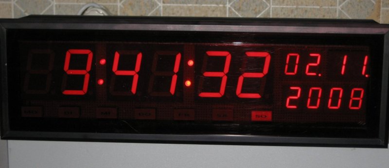

Kurz vor Weihnachten bekam ich bei einem Tauschhandel eine Anzeigeplatine in die Finger, auf der sich 14 grüne Siebensegmentanzeigen sowie vier X-förmig angeordnete, längliche LEDs zwischen der sechsten und der siebten Anzeige befanden. Durch die ideale Einteilung der Anzeigen in einer Sechser- und eine Achtergruppe eignet sich die Platine also ideal für die Anzeige von Uhrzeit (mit Sekunden) und Datum (mit vierstelligem Jahr). Nachdem ich die Platine kurz ausgemessen hatte, stellte sich heraus, dass die Anzeigen ganz normal für Multiplexing verschaltet waren und gemeinsame Kathoden hatten. Die 4 LEDs stellten eine eigene Stelle dar, die nur die Segmente a bis d hatte. Da ich aber nichts Sinnvolles mit den LEDs anzuzeigen wusste, habe ich sie kurzerhand ausgelötet. Zusammen mit 3 weiteren LEDs, die als Segmente e, f und g verschaltet sind, zeigt die Uhr auf dieser "Anzeigestelle" den aktuellen Wochentag mit sieben einzelnen LEDs auf einer Zusatzplatine an.
Die 15 Anzeigen (14 Siebensegmentanzeigen plus Wochentag-LEDs) werden der Reihe nach eingeschaltet, indem eine Eins durch die beiden Schieberegister "wandert". Als Verstärker kommen hier zwei ULN2003 zum Einsatz, die jeweils sieben Darlington-NPN-Transistoren enthalten. Für den Wochentag habe ich einen zusätzlichen BC550C verwendet, man kann aber genausogut einen der beiden ULN2003 durch einen ULN2803 ersetzen, welcher einen Kanal mehr enthält. Für die Segmente kommen gewöhnliche PNP-Transistoren zum Einsatz, denn auch hier werden wesentlich höhere Ströme benötigt als der AVR liefern kann, damit die Anzeigen trotz Multiplexing über 15 Stellen noch eine brauchbare Helligkeit haben. Dazu kommt dann nur noch der obligatorische AVR und natürlich ein DCF77-Empfänger. Als Spannungsquelle wollte ich eigentlich ein 5 V-Schaltnetzteil von Pollin verwenden, mit dem allerdings kein DCF77-Empfang mehr möglich war. Es ist also anscheinend ein Netzteil mit gewöhnlichem Transformator (und Spannungsregler für die 5 V) erforderlich, damit die Uhr funktioniert. Der Kondensator und der Elko sind in dieser Schaltung sehr wichtig, ohne die beiden ging zuerst gar nichts. Sie sollten möglichst nah am AVR montiert werden, außerdem sollte der Strom für die Anzeigen und der Strom für den AVR und den DCF77-Empfänger möglichst nicht weit durch die selben Leiterbahnen laufen, um Störungen durch die hohen Ströme der Anzeigen zu vermeiden.
Da die Anzeigenplatine bereits Lötaugen für alle Anschlüsse hat, habe ich versucht, die Schaltung auf einer zweiten, genauso großen Lochrasterplatine aufzubauen, die später als "Doppeldecker" mit der Anzeigenplatine verschraubt wird und die Verbindung über eine Stiftleiste herstellt. Leider sind die Löcher für die Schrauben nicht ganz im 2,54 mm-Raster, aber mit etwas Kraft hat es schließlich doch noch alles zusammengepasst. Die Wochentag-LEDs sind auf eine angeklebten Zusatzplatine (Lochraster) gelötet, welche ich vor dem Einstecken der LEDs mit einem Streifen schwarzen Isolierbands überklebt habe, um sie farblich an die Anzeigenplatine anzupassen. Der DCF77-Empfänger muss allerdings weit entfernt von der Uhr entfernt montiert werden, damit er sich keine Störungen einfängt, die durch das Multiplexing leider immer entstehen.
Die Software bietet am Anfang des Assemblerprogramms einige Einstellungen, mit denen sie für den jeweiligen Aufbau passend eingestellt werden kann. Die fertigen Hexfiles sind für den ursprünglichen Aufbau mit invertiertem DCF77-Signal und Anzeigen mit gemeinsamer Kathode sowie 7 LEDs als Wochentagsanzeige vorgesehen, wenn Sie die Schaltung nach einem der anderen Schaltpläne oder komplett anders aufbauen, müssen Sie die entsprechenden Einstellungen ändern und das Programm anschließend neu assemblieren. Folgende Einstellungen sind möglich:

Wenn Sie die Uhr mit anderen Anzeigen aufbauen möchten oder nur Anzeigen mit gemeinsamer Anode zur Verfügung haben, können Sie die Ausgänge des AVR (für die Segmente) und die Ausgänge der Schieberegister (für die gemeinsamen Anschlüsse der Anzeigen) durch eine Einstellung am Anfang des Assemblerprogramms invertieren. Außerdem können Sie dort auch das Datumsformat umdrehen, falls Sie die Reihenfolge "DD.MM.YYYY" vorziehen.
Stephan hat die Uhr um eine Klartext-Wochentagsanzeige auf 16-Segment-Anzeigen mit einem zusätzlichen ATMega8 erweitert. Freundlicherweise hat er den Schaltplan, den Quellcode für den ATMega8 und den geänderten Quellcode für die Uhr zur Verfügung gestellt. Die Schaltung verwendet die Segment-Ausgänge a, b und c, um den Wochentag einzulesen.
Reinhard hat eine ähnliche Uhr selbst entwickelt, sie verwendet einen ATMega16 und zeigt die Uhrzeit mit Sekunden, das Datum und den Wochentag im Klartext auf Dot-Matrix-Anzeigen aus alten D-Boxen an. Der Zeichensatz für die Anzeigen ist von ihm selbst erstellt. Mit mehreren LEDs werden außerdem diverse DCF77-Statusbits angezeigt.
