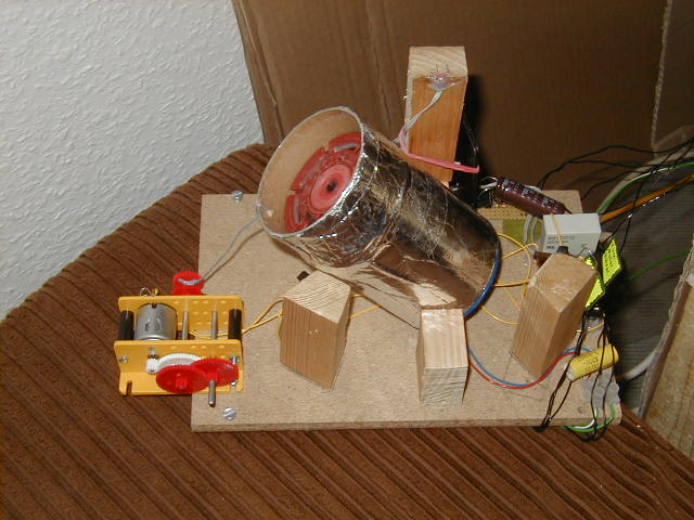

Die Antriebsdüse ist jetzt fertig. Gleichzeitig ist sie auch Bestandteil des Höhenruders.

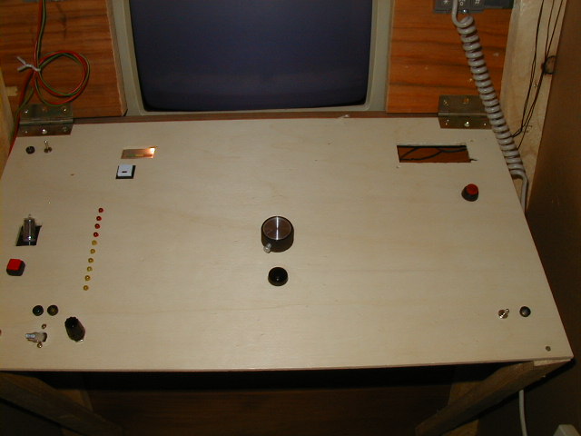

Der Antrieb inkl. Höhenruder ist jetzt ganz fertig, aber mangels Holztüren noch nicht angebracht. Auf der Frontplatte sieht man einen Schalter mit Nullstellung zum Steuern und 3 Anzeige-LEDs (geradeaus, oben, unten). Die Seitenrudersteuerung kommt direkt daneben (Alles in Cockpit 2).

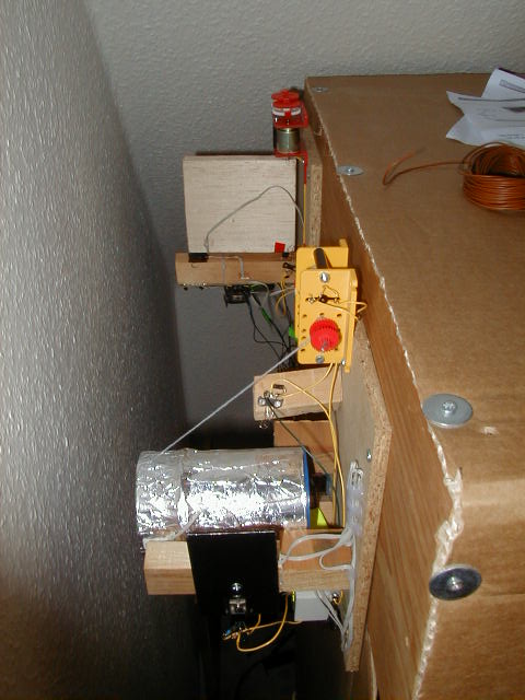

Die Ruder und der Antrieb hängen jetzt hinter Cockpit 2, das Seitenruder ist neu. Das Höhenruder hat einen neuen Spannungsregler für den Motor bekommen, weil der alte im PWM-Technik das Sprachsystem extrem gestört hat. Außerdem wurde die Funktion der gelben LEDs geändert, diese leuchten jetzt nur noch, wenn das Ruder am jeweiligen Anschlag steht. Des weiteren gibt es jetzt, ähnlich wie im alten UFO, ein Geschwindigkeitslauflicht, in welchem aber der 4017 regelmässig kaputt geht (vermutlich durch Störungen aus Cockpit 2), so dass dieses noch durch ein Geschwindigkeits-Leuchtband ersetzt werden soll. Außerdem zu sehen: der rote Taster für die Honke und darüber der Ausschnitt für die Fluoreszenzanzeige der Uhr.
