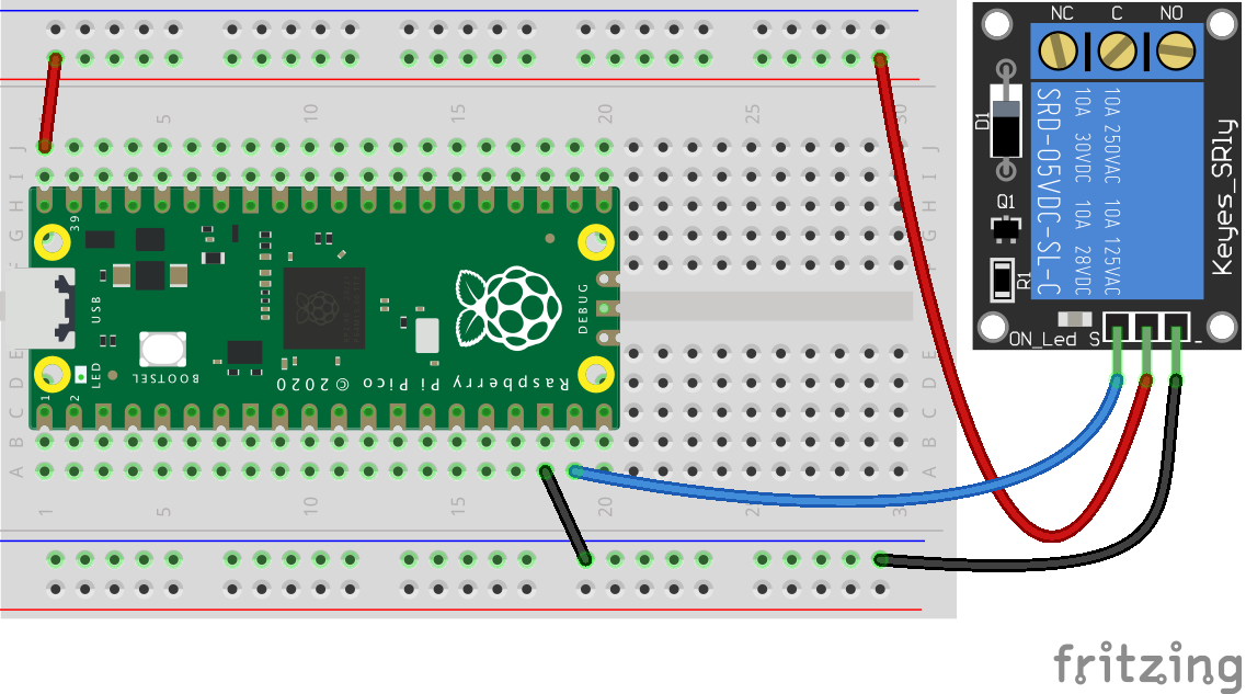

Zur Steuerung des Relais-Boards mit dem Raspberry Pi Pico wird ein GPIO als Ausgang programmiert.
Hinweise zum Aufbau und Betrieb
- Die typischen Relais-Boards sind für Mikrocontroller, wie den Arduino, konzipiert und arbeiten mit TTL-Steuersignalen (5 Volt und 0 Volt). Der Raspberry Pi Pico gibt an seinen GPIO-Ausgängen aber nur eine Spannung von 3,3 Volt aus. Das reicht normalerweise aus, um ein TTL-High-Signal zu erkennen und zu schalten.
- Relais und Relais-Boards sind Verbraucher, die einen vergleichsweise hohen Strom verbrauchen. Insbesondere im Einschaltmoment. In der aufgebauten Schaltung wird das Relais-Board über die 5-Volt-Leitung vom USB-Port mit Strom versorgt.
- Was wichtig ist, dass man weiß, dass abhängig vom verwendeten Netzteil/Computer, der Aufbau funktionieren kann, oder auch nicht.

Das Programm funktioniert vergleichsweise einfach. Der GPIO wird mit „on“ auf „High“ gesetzt und das Relais zieht an. In diesem Zustand bleibt das Relais für 3 Sekunden. Danach wird der GPIO mit „off“ auf „Low“ gesetzt und das Relais wird gelöst. Danach wird das Programm beendet.
# Bibliotheken laden from machine import Pin from time import sleep # Initialisierung von GPIO14 als Ausgang device = Pin(14, Pin.OUT, value=0) # LED einschalten print('EIN') device.on() # 3 Sekunden warten print('.') sleep(1) print('.') sleep(1) print('.') sleep(1) # LED ausschalten print('AUS') device.off()
