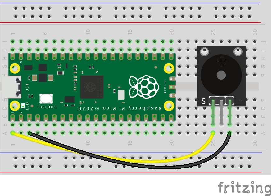

Raspberry Pi Pico | KY-006 | |
Pin 3 | GND | - |
Pin 1 | GPIO 0 | S |
Hinweis: Der KY-006 ist nicht wirklich für die Tonausgabe von MP3-Dateien geeignet. Er rauscht, knackt, knarzt und schnarrt, je nach dem was genau abgespielt wird. Zum Testen ist das sicherlich ausreichend. Ernsthafte Anwendungen benötigen einen Verstärker und einen richtigen, zum Verstärker und zur Anwendung passenden Lautsprecher.

- Dann wird der GPIO 0 (Pin 1) als Ausgang für ein PWM-Audio-Signal initialisiert.

# Bibliotheken laden import board from audiomp3 import MP3Decoder from audiopwmio import PWMAudioOut # Initialisierung: GPIO 0 (Pin 1) als PWM-Audio-Ausgang audio_out = PWMAudioOut(board.GP0) # MP3-Datei auswählen mp3 = MP3Decoder('mp3/pico.mp3') # MP3 abspielen print('Abspielen') audio_out.play(mp3) # Ausführung während dem Abspielen while audio_out.playing: pass print('Ende')
Hinweis: Wenn Du keinen Ton hörst, dann prüfe bitte, ob der Lautsprecher mit den richtigen Pins verbunden ist, die im Programmcode stehen. Desweiteren solltest Du berücksichtigen, dass die Lautstärke sehr leise ist und man nur dann etwas hört, wenn man sich den Lautsprecher direkt ans Ohr hält. Laute Umgebungsgeräusche können diese Tonausgabe sehr leicht übertönen.
