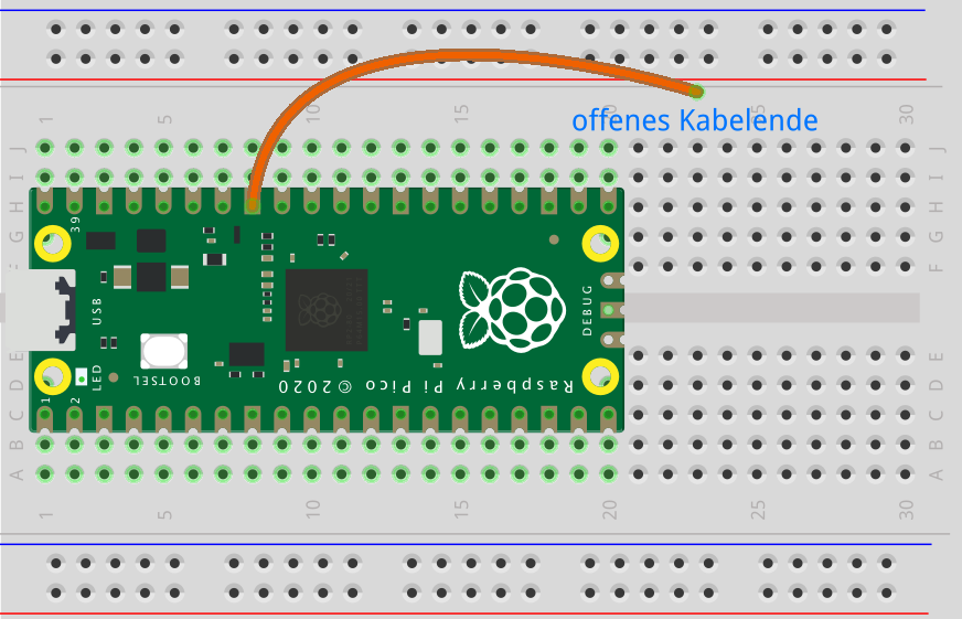

Der Aufbau ist vergleichsweise einfach. Das eingezeichnete Verbindungskabel ist nicht zwangsläufig erforderlich. Allerdings muss die zu berührende Obefläche (metallisch), irgendwie mit dem ADC-Eingang verbunden werden. Das kann man mit einem Verbindungskabel, dess Kabelende offen ist, simulieren. Ansonsten würde der Aufbau auch ohne Verbindungskabel funktionieren.

Der Programmcode initialisiert einen GPIO als ADC und fragt dessen Zustand in einer Endlosschleife ab. Dazu muss der dezimale Wert am ADC unter den Wert „700“ fallen. Dann kann man von einer Berührung mit dem Verbindungskabel ausgehen.
Wenn eine Berührung stattgefunden hat, dann leuchtet die Onboard-LED.

Wie gut die Erkennung der Berührung funktioniert hängt ab, welcher Vergleichswert eingestellt ist. Im Programmcode ist der Wert „700“ eingetragen. Es kann sein, dass der Wert darüber oder noch weiter darunter liegen muss. Deine Aufgabe ist es durch Ausprobieren (100er Schritte) herauszufinden, welcher Wert besser ist.
Beobachtungen und Erkenntnisse
Während ich diesen Artikel geschrieben habe, habe ich den Programmcode parallel laufen lassen. Dabei ist mir aufgefallen, dass die LED manchmal aufgeleuchtet hat, auch ohne dass ich das offene Ende des Verbindungskabels berührt hatte. Das heißt, der Programmcode hat irrtümlich ausgelöst.
Ich habe dann den Vergleichswert von 700 auf 500 abgesenkt. Danach kamen Fehlauslösungen nicht mehr vor. Allerdings hat dann die Berührungserkennung nicht mehr so gut funktioniert. Ich musste dass Kabelende schon mit zwei Fingern „drücken“, damit eine Berührung erkannt wurde. Das geht soweit, dass sich das Gefühl einstellt, dass eine signifikante mechanisch Verbindung vorhanden sein muss. Wie bei einem richtigen Schalter oder Taster zum Betätigen. Dieses Phänomen können wir bei vielen Berühungsschaltern in unserem Umfeld finden. Zum Beispiel bei Fahrstühlen oder anderen öffentlichen Orten.
Was heißt das jetzt genau? Wenn man die Absicht hat, so ein System in der Praxis als Berührungserkennung einzusetzen, dann muss man eine Kalibrierung vorsehen. Man kann diese Kalibrierung auch dynamisch vorsehen, dass der Pico den Grundzustand des ADCs in seiner spezifischen Umgebung ermittelt und erst bei einer signifikanten Abweichung eine Berührung erkennt. Das heißt, damit das gut funktioniert, musst Du noch ein wenig Entwicklungsarbeit leisten.
