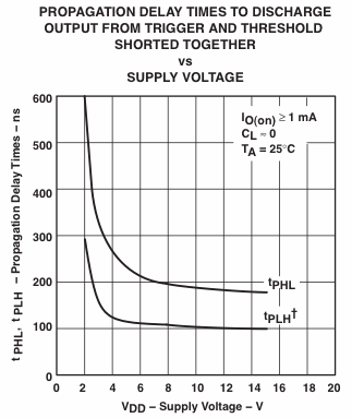

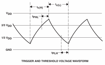

Dies ist jedoch eine Betrachtung bei niedrigen Signalfrequenzen. Hohe
Frequenzen bewirken, dass UCT die
Triggerspannungswerte stark über- und unterschreitet, wegen den
IC-internen Verzögerungen, wie dies hier in einem
Diagramm
das TLC555-Datenblatt illustriert. Man betrachte die
tPHL- und die
tPLH-Verzögerungen
und dessen
Zahlenwerte
in Funktion der Betriebsspannung.

Die oben genannten Präzisionsangaben alleine bringen wenig, weil wir uns
hier mit dem speziellen Rechteckgenerator befassen, der nur einen
Timing-Widerstand RT benötigt und dazu kommt, dass die
Frequenz/Spannungs-Präzision auch von den IC-internen
tPHL- und
tPLH-Verzögerungszeiten abhängig ist (siehe weiter
oben [Bild 4 und Text]). Deshalb untersuchte ich diese Schaltung

näher liegt bei den tPHL- und
tPLH-Verzögerungen, macht sich die Abhängigkeit der
Frequenz von +Ub bemerkbar und dies auffalllend im untersten Bereich von
1.5 VDC. Dies belegt sehr schön das
Propagation-Delay-Diagramm
des TLC555-Datenblatt, das detaillierter informiert als das
LMC555-Datenblatt. Die relative Frequenzreduktion zwischen 15 VDC
und 1.5 VDC beträgt -3.4 %.

Spalte D: Noch deutlicher wird es hier, wo RT nur einen Wert von
1 k-Ohm hat. Die relative Frequenzreduktion zwischen 15 VDC und 1.5 VDC
beträgt -23 %. Der Einfluss der erhöhten Drain-Source-Spannungen von T1
und T2 zeigt sich in untersten Betriebsspannung besonders deutlich.
Klar erkennbar in diesem
Propagation-Delay-Diagramm.
