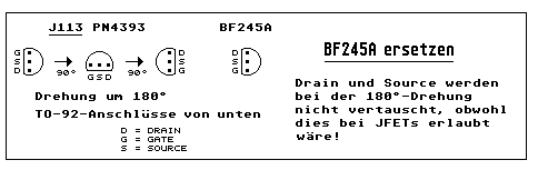

BF245A, BF245B und BF245C gibt es nicht mehr! Da ich für viele Projekte - auch für die Elektronik-Minikurse - stets die A-Version (BF245A) benötig(t)e, evaluierte ich nach einem Ersatz. Ich fand zwei JFETs, den J113 und den PN4393 von FAIRCHILD. Beide Typen sind in den Parametern für Schaltanwendungen praktisch identisch zum BF245A. Der J113 ist jedoch leichter erhältlich (Farnell: Mai 2014) und er ist sehr preiswert. Es gibt kleine Unterschiede im Bereich der Gate-Source-Spannung, wobei allerdings die Parameter dazu etwas unterschiedlich gesetzt sind. Man informiere sich in den Datenblättern des BF245A (obsolet), J113 und PN4393. Für die Schaltungen hier und in andern Elektronik-Minikursen, ist diese angebotene Alternative problemlos einsetzbar.
TO-92-Gehäuse, aufgepasst! Man muss darauf achten, dass die
Reihenfolge Gate-Source-Drain bei den J113 und PN4393 umgekehrt ist zum
BF245A. Das ist aber kein Problem, man muss diese J113- oder
PN4393-Gehäuse (TO-92) vor dem Einlöten einfach um 180 Grad drehen. Man
beachte dazu die TO-92-Bilder in den Datenblättern. Der Source-Anschluss
bleibt dabei in der Mitte der beiden andern Anschlüsse. Drain und Source
werden nicht vertauscht, obwohl dies bei JFETs zulässig wäre. Genau das
ist schliesslich der Grund, warum sich JFETs sehr gut zum Schalten von
analogen Spannungen bzw. AC-Spannungen eignen.

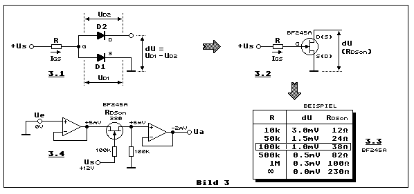

Ohm ist mit einem Gatestrom von etwa 0.1 mA leicht möglich. Allerdings
muss man eine geringe DC-Offsetspannung von wenigen mV in Kauf nehmen,
was für reine AC-Anwendungen jedoch irrelevant ist. Wir machen dazu ein
kleines Experiment in Bild 3:
Wichtige Info: Ab hier wird nur noch, wie
bisher (vor Mai 2014), der JFET BF245A thematisiert. Allerdings sind die
Schaltungen und Experimente ebenfalls für den J113 anwendbar, wenn auch
mit leicht unterschiedlichen Parametern und Resultaten, wie wir sie
weiter oben bereits erfahren haben.
Wie wir bereits wissen, im Gegensatz zu MOSFETs dürfen bei JFETs Drain
und Source vertauscht werden. Genau diese Eigenschaft macht es sehr
einfach diese JFETs zum Schalten von analogen AC-Spannungen (z.B.
Audiosignale, EMG-Signale) einzusetzen. Wir betrachten jetzt das
Ersatzschaltbild in Teilbild 3.1, das uns die Situation zeigt, wenn ein
Gate-Strom IGS fliesst. D1 und D2 ersetzen die zwei
Halbleiterübergänge des JFET zwischen Gate-Source und Gate-Drain. Da
beide Halbleiterübergänge auf dem selben Chip des JFET sind, sind die
Schwellwertspannungen beider Übergänge identisch. Dies ist jedoch dann
nicht der Fall, wenn nur über einem Halbleiterübergang ein Strom
fliesst. Hier im Ersatzschema durch D1. D1 hat einen geringfügig höheren
Spannungsabfall als D2, wo kein Strom fliesst. Teilbild 3.2 zeigt
die selbe Situation mit dem JFET. dU ist die Differenz von
UD1 - UD2.
Bei geringen Gate-Strömen von etwa 10 µA bis 1 mA liegt die
resultierende Differenzspannung dU zwischen etwa 0.3 mV und 3 mV. Die
Auswirkung auf RDSon ist allerdings eindeutig, wie
die kleine Tabelle in Teilbild 3.3 illustriert. Die Messung geht von
einem RDSon von 230 Ohm aus, wenn das Gate
Source-Potenzial hat. Dieser Wert unterliegt der Exemplarstreuung.
In Teilbild 3.4 sehen wir die typische einfache Art mit einem JFET
analoge Spannungen zu schalten und wir überlegen uns was hier die
Spannung dU bedeutet. Sie erzeugt eine DC-Offsetspannung. Wir gehen von
der Tabelle in Teilbild 3.2 mit R = 100 k-Ohm aus.
RDSon beträgt 38 Ohm und die Offsetspannung ist 1
mV. Verwendet man "normale" Opamps, fällt diese DC-Offsetspannung kaum
ins Gewicht, weil die des Opamp oft grösser ist. Im Beispiel von
Teilbild 3.4 hat der erste, als Impedanzwandler mit Verstärkung 1
arbeitende Opamp, eine DC-Offsetspannung von z.B. +5 mV. Dazu addiert
sich die des JFET auf +6 mV. Die folgende Opampschaltung hat zufällig
eine DC-Offsetspannung von -8 mV, was am Ausgang zu einer resultierenden
DC-Offsetspannung von -2 mV führt. Man sieht an diesem Beispiel, dass
eine Schaltung umfassend betrachtet werden muss. Anders sieht es
natürlich aus, wenn man Low-Offset-Voltage-Opamps einsetzt. Da ist der
Trick mit der Gate-Stromsteuerung eher nicht zulässig, weil solche
Opamps setzt man schliesslich nur ein, wenn eine hohe DC-Präzision
erwartet wird. In diesem Fall empfiehlt sich ein
Analog-Switcher-IC
in CMOS-Technologie.

Stromsteuerung. Bild 3 mit zugehörigem Text illustriert dies etwas.

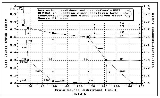

Das Diagramm in Bild 5 beantwortet diese Frage, doch zunächst wollen wir

Formel. Damit kommen wir zur Auswertung in Bild 5:
Die Kurve mit den runden Messwerten ist die Kennlinie I/R welche den
Gate-Strom (Gate-Source-Strom) IGS mit dem
Drain-Source-Widerstand RDSon verbindet. Die Kurve
mit den eckigen Messwerten ist die Kennlinie U/R welche die
Gate-Source-Spannung UGS mit dem
Drain-Source-Widrstand RDSon verbindet. Da ich nur
wenige Messwerte aufgenommen habe, sind die Diagramme, da linear
interpoliert, etwas eckig, was jedoch keine Rolle spielt um einen
interessanten Effekt zu zeigen:
Man beachte den eingekreisten eckigen Messpunkt. Dieser liegt an der
Schwellenspannung von 0.6 VDC wo die die Gate-Source-Strecke des JFET zu
leiten beginnt. Man beobachte die feinpunktierte Linie I1. Der runde
Messpunkt liegt auf 3 µA. Oberhalb dieses Messpunktes gilt die Messung
mit dem Gate-Strom und daraus folgen UGS und
RDSon. Unterhalb dieses Messpunktes gilt die
Messung mit der Gate-Source-Spannung und daraus folgt
RDSon. Es fliesst kein Gate-Strom. Die
U/R-Kennlinie zeigt, wie wenig RDSon von der
Gate-Source-Spannung abhängig ist, solange kein Gate-Strom fliesst. Es
spielt daher praktisch keine Rolle ob der JFET als Schalter bei einer
Gate-Source-Spannung von 0 VDC oder 0.5 VDC betrieben wird. Es macht
aber bereits einen grossen Unterschied ob kein Gatestrom fliesst oder es
fliessen 30 µA und dabei ändert sich die UGS
- wegen der typischen Dioden-Charakteristik - nur noch geringfügig. Noch
drastischer zeigt es sich wenn man den Gate-Strom auf 0.3 mA erhöht. Da
reduziert sich RDSon um einen Faktor 10 im
Vergleich dazu wenn das Gate Source-Potential hat. Im Vergleich dazu
reduziert sich der selbe Widerstand nur um einen Faktor 1.6 wenn man die
Gate-Source-Spannung von 0 VDC auf 0.6 VDC erhöht.
Fazit: Wenn die in Bild 3 und Text beschriebene DC-Offsetspannung
irrelevant ist (AC-Anwendung), lohnt es sich den JFET im eingeschalteten
Zustand mit einem geringen Gate-Strom zu betreiben.
RDSon reduziert sich drastisch.

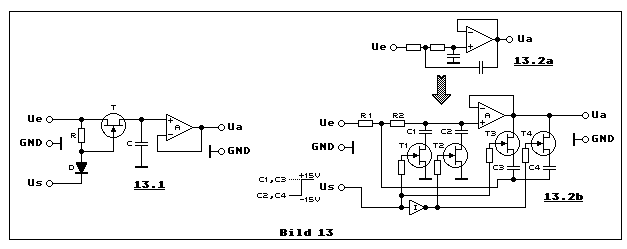

Teilbild 13.2b illustriert ein solches Beispiel und ein weiteres findet
man im Elektronik-Minikurs
Steuerbares steiles
Tiefpassfilter im Kapitel "Analoges Tiefpassfilter mit OTA"
mit Bild 5.

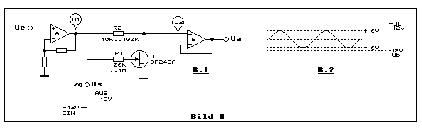

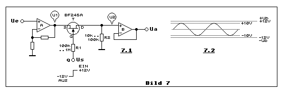

Wir kommen jetzt zu den Bildern 7, 8 und 9 mit dem sukzessiven Aufbau
eines guten und wirkungsvollen analogen Schalter mit zwei JFETs des
Typs BF245A.
Opamp IC:A arbeitet als Verstärker und Opamp IC:B als Impedanzwandler
mit Verstärkung 1, ein typischer Buffer. Dies ist aber nur ein Beispiel,
IC:B kann ebenso auch eine Verstärkerschaltung sein. Zwischen diesen
Schaltungsteilen liegt der elektronische Schalter T mit dem BF245A und
wir schauen uns genauer an, wie dieser die AC-Spannung schaltet.
Teilbild 7.2 illustriert die maximale AC-Spannung in Sinusform, welche
die Drain-Source-Schaltstrecke von T passieren darf. Die Amplitude
beträgt ±10 V (20 Vpp) bei einer Betriebsspannung von ±12 VDC. Dadurch
ist im ausgeschalteten Zustand (Us = -12 VDC) gewährleistet, dass bei
einem Signalspannungswert von -10 V noch eine Gate-Source-Spannung von
-2 VDC an T liegt, die dafür sorgt, dass T als Schalter sicher offen
ist. Im eingeschalteten Zustand (Us = +12 VDC) fliesst über R1 ein
geringer Strom ins Gate von T1. Dies veringert, wie bereits erwähnt,
RDSon zusätzlich. Allerdings ändert sich dieser
Wert mit der Amplitude der Signalspannung U1, weil, wenn diese den
negativen Maximalwert hat, ist der Strom ins Gate grösser, als im
positiven Maximalwert. Ob RDSon einen Wert von 50
Ohm oder 200 Ohm hat, ist jedoch irrelevant wenn R2 im Verhältnis dazu
sehr gross ist. Ist der Unterschied jedoch gering, wirkt der von U1
amplitudenabhängige RDSon mit R2 als
Spannungsteiler in U2 amplitudenverzerrend. Ein ähnliches Problem
besteht aber genauso bei den integrierten CMOS-Analogschaltern, was in
dessen Datenblättern auch gut dokumentiert ist. Man tut also gut daran
R2 gross zu wählen, was aber nicht ganz unproblematisch ist, wie man
noch lesen wird.
Es ist noch zu beachten, dass R1 zur Begrenzung des Gate-Stromes, wenn
Us auf +12 VDC geschaltet ist, nicht zu niedrig ist, weil, wie in
Zusammenhang mit Bild 3 beschrieben, sonst in Richtung IC:B mit einer zu
hohen DC-Offsetspannung zu rechnen ist, - falls dies relevant sein
sollte. Wozu braucht es R2 vor dem nichtinvertierenden Eingang des
Opamps IC:B? Wenn T eingeschaltet ist, benötigt es R2 nicht. Was aber
geschieht mit Opamp IC:B wenn T ausgeschaltet ist, wenn R2 fehlt? Ganz
einfach, der nichtinvertierende Eingang ist offen und es fehlt die
GND-Referenz. Die Ausgangsspannung des Opamp IC:B driftet davon.
Der noch unerfahrene Anwender könnte nun zur Auffassung gelangen, dass
R2 fast beliebig hoch sein kann, wenn man z.B. einen BiFET-Opamp (TL071,
LF356) verwendet, weil der nichtinvertierende Eingang praktisch beliebig
hochohmig und der Biasstrom extrem niedrig ist, als dass er bei hohem R2
eine signifikante DC-Offsetspannung an Ua bewirken könnte. Diese
statische Überlegung ist richtig. Aber vergessen wir nicht, wir haben es
auch mit dem Schalten einer AC-Spannung zu tun. Wenn T ausgeschaltet
ist, haben wir zwischen Drain und Source von T und zwischen den
Zuleitungen dorthin eine parasitäre Kapazität die leicht etliche pF
betragen kann. Diese unerwünschte Kapazität bildet mit R2 ein passives
Hochpassfilter erster Ordnung, das hohe Frequenzanteile auch dann
überträgt, wenn T ausgeschaltet ist. Bei einer parasitären Kapazität von
nur 10 pF und R2 von 100 k-Ohm beträgt die Grenzfrequenz 160 kHz. Das
bedeutet, dass die Amplitude bei einer Frequenz von 160 kHz nur gerade
um 3 dB gedämpft wird, wenn T ausgeschaltet ist. Dieses unerwünschte
passive Hochpassfilter hat eine Dämpfungskurve von 20 dB/Dekade bzw. 6
dB/Oktave. Dies bedeutet, dass bei 8 kHz U1 um gerade 26 dB, also um
einen Faktor 20 gedämpft wird. Wenn es dabei um ein Audiosignal geht,
nennt sich dies nicht gerade ausgeschaltet, weil die hohen
Frequenzanteile noch gut hörbar wären. Reduzieren wir R2 auf 10 k-Ohm
verbessert sich die Dämpfung an Ua um weitere 20 dB, aber dafür steigt
aus genanntem Grund geringfügig der Klirrfaktor an U2, bzw. an Ua. Also
ist diese Schaltung noch nicht der Weisheit letzter Schluss und so
kommen wir zum nächsten Schritt mit Bild 8:
Bild 8 illustriert eine zu Bild 7 invertierte Methode des Schaltens analoger Signale. Invertiert, weil eine Steuerspannung von -12 VDC die AC-Spannung in Richtung Ua einschaltet. Wenn Us = -12 VDC, ist T offen, R2 ist unbelastet und U2 = U1. Wenn R2 relativ niederohmig ist, wird unzureichend ausgeschaltet, wenn T leitet (Us = +12 VDC). Macht man R2 sehr hochohmig, bildet dieser bei offenem T mit dessen parasitärer Kapazität ein passives Tiefpassfilter erster Ordnung, das die Frequenzbandbreite der AC-Spannung reduziert. Also ist diese Schaltung noch immer nicht der Weisheit letzter Schluss und so kommen wir zur Lösung mit Bild 9:

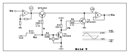

Bild 9 vereinigt die beiden Methoden von Bild 7 und Bild 8. Mit Us = +12
VDC ist T1 ein- und T2 ausgeschaltet und mit Us = -12 VDC umgekehrt. Das
ist eine sehr gute Methode, weil wenn die AC-Spannung eingeschaltet ist,
wird T1 durch nichts Nennenswertes belastet. Durch T1 fliesst kein
Drain-Strom. RDSon von T1 hat somit keinen
dämpfenden Einfluss auf U2. Es gibt keine nichtlinearen Verzerrungen,
weil in keinem Augenblick der Spannung von U1 zwischen Drain und Source
eine Spannung abfällt. U1 ist identisch mit U2. T1 ist derart
niederohmig, dass T1 mit der parasitären Kapazität des offenen T2 zwar
ein passives Tiefpassfilter erster Ordnung bildet, jedoch ist die
Grenzfrequenz mit etwa 100 MHz sehr hoch und daher für nieder- bis
mittelfrequente Anwendungen irrelevant.
Wenn mit Us = -12 VDC T1 aus- und T2 eingeschaltet ist, ist der
nichtinvertierende Eingang des Opamp IC:B mit GND niederohmig durch den
leitenden T2 referenziert. Auch hier gilt für das Hochpassverhalten bei
offenem T1 und dessen parasitärer Kapazität, dass die Grenzfrequenz in
der Region von 100 MHz liegt. Man kann diese Schaltung auch
als Umschalter betrachten: Man schaltet um zwischen Signalquelle und
GND. Ein dreipoliger Umschalter für analoge Signale wird im Kapitel
Der analoge Umschalter vorgestellt.
Der bipolare NPN-Transistor T3 (z.B. BC550) arbeitet als Inverter. Wenn
T3 eingeschaltet ist (Us = +12 VDC), begrenzt der Kollektorwiderstand R3
den Kollektorstrom auf etwa 1 mA. Der Kollektor liegt auf -12 VDC und
damit ist T2 offen. Damit T3 eingeschaltet ist, muss ein Basisstrom
fliessen. Dieser fliesst, wenn Us = +12 VDC, begrenzt mit R4 auf etwa
0.06 mA. Das Verhältnis R4/R5 dient der Schaltschwelle von T3, die bei
etwa Us = 0 VDC liegt (bei Ub = ±12 VDC). Dies bedeutet, dass bei dieser
Spannung über R5 gerade die Basis-Emitter-Schwellenspannung von T3
liegt. Dies macht Sinn, weil damit die Umschaltung etwa symmetrisch zur
Betriebsspannung erfolgt. Es ist aber sinnvoll, dass man mit einem
relativ steilflankigen Steuersignal umschaltet, damit die Dauer wo T1
und T2 gleichzeitig leiten, möglichst kurz ist und so der Ausgang von
IC:A1 nur sehr kurzzeitig stärker als notwendig belastet wird. Dies ist
bei angegebener Dimensionierung dann sicher garantiert, wenn der
Tastgrad sehr gross ist. Dies ist der Fall, wenn die Schaltfrequenz sehr
niedrig ist (z.B. Schaltersteuerung).

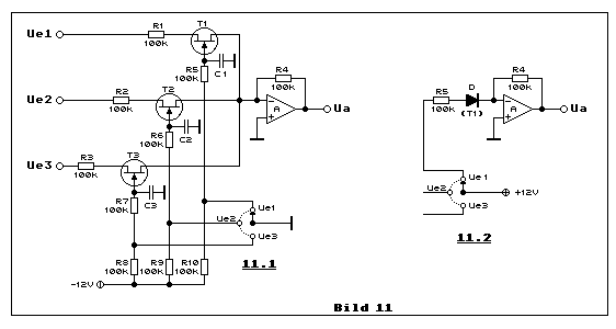

Teilbild 11.1 zeigt eine einfache Umschaltung von drei oder auch vielen
Eingangsspannungen. Die Umschaltung arbeitet mit dem Opamp IC:A als
invertierender Verstärker mit einer Verstärkung von -1. Dadurch liegt
der invertierende Eingang auf virtuellem GND-Potential. Drain und Source
des eingeschalteten JFET haben praktisch GND-Pegel, weil der
Vorwiderstand (R1, R2 oder R3) mit 100 k-Ohm etwa 300 mal grösser ist
als RDSon des eingeschalteten JFET. Hier muss man
das Gate beim eingeschalteten FET (T1, T2 oder T3) auf GND und nicht
über den Vorwiderstand auf +12 VDC schalten, weil sonst der Gate-Strom,
der automatisch zum Knotenpunkt am invertierenden Eingang fliesst, ein
DC-Spannungsabfall über R4 erzeugt und dieser sich an Ua als unbrauchbar
hohe DC-Offsetspannung manifestiert.
Teilbild 11.2 zeigt die DC-Offsetwirkung durch leichte Veränderung der
Skizze. So wird die Funktionsweise sogleich augenfällig. R5 und R4
bilden mit IC:A ebenso einen invertierenden Verstärker. Diode D
symbolisiert die Schwellwertspannung zwischen Gate und Source des JFET
(T1). Da R4 und R5 gleich gross sind, resultiert, wenn R5 an +12 VDC
liegt, an Ua eine Spannung von annähernd -12 VDC. Dies wäre völlig
unbrauchbar!
Die Kondensatoren C1 bis C3 in Teilbild 11.1 sind eine Option. Bei der
vorliegenden Wahl von R5 bis R10 von 100 k-Ohm, eignen sich
Kondensatorwerte von etwa 10 nF zur Unterdrückung von Störeinflüssen,
besonders bei längeren Zuleitungen vom Schalter. Werte ab 100 nF eignen
sich zur sanfteren Umschaltung, wie z.B. zur Unterdrückung von
Schaltknackgeräuschen bei Audioanwendung. Jedoch nicht übertreiben, weil
sonst beim zu langsamen Öffnen und Schliessen des JFETs sich lästige
Verzerrungen bemerkbar machen.

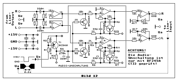

Knackfreie Audio-Umschaltung für ein Lautsprecherdemogerät
Bei der folgenden Schaltung mit JFETs geht es um etwas Spezielles. Es wird kein Audiosignal umgeschaltet. Umgeschaltet werden Lautsprecher. Diese Schaltung ist also ein kleines Detail eines Lautsprecherdemogerätes. Das Problem ist, dass mechanisches Umschalten von Lautsprechern, z.B. durch Relais, immer lästig knackt, wenn gerade ein Signal anliegt. Da elektromechanische Kontakte bekanntlich grosse Schaltverzögerungen haben und diese erst noch schlecht reproduzierbar sind und prellen, eignet sich die Umschaltung bei Phasennulldurchgang des Audiosignales schlecht. Eine andere Methode ist die, dass auf einen Umschaltimpuls erst das Audiosignal abgeschwächt, dann zum nächsten Lautsprecher umgeschaltet und zum Schluss das Audiosignal wieder auf den vorherigen Wert zurück gesteuert wird. Die Schaltung in Bild 12 zeigt wie dies funktioniert:
Um es gleich vorweg zu nehmen, es wird hier nur gerade die hier
interessierende JFET-Schaltung wiedergegeben und beschrieben. Eine
allfällige E-Mail-Anfrage betreffs der ganzen Schaltung des
Lautsprecherdemogerätes beantworte ich nicht, weil dies zu aufwändig
wäre.
Das Herzstück der uns interessierenden Schaltung ist eingerahmt. Die
gesamte Schaltung zwischen Ue und Ua wird eingeschlauft zwischen dem
Line-Ausgang eines Vorverstärkers und dem Line-Eingang eines
Endverstärkers. Will man zum nächsten Lautsprecher umschalten, schaltet
der Steuereingang Us von +15 VDC auf GND. Damit startet die Dämpfung des
Stereo-Audiosignales an Ua. Innerhalb der Zeit in der an Ua fast kein
Audiosignal wirkt, schaltet die Steuerung zum nächsten Lautsprecher.
Leicht verzögert schaltet Us wieder von GND auf +15 VDC und das
Stereo-Audiosignal an Ua steigt wieder auf den ursprünglichen Wert. Man
siehe dazu die beiden Signaldiagramme in Bild 12 unten links.
Im normalen Betriebszustand liegt Us auf +15 VDC, der PNP-Transistor T1
ist stromlos und dessen Kollektor liegt über R3 auf -15 VDC. Damit
liegen alle Gates der JFETs T2 und T3 ebenfalls auf -15 VDC. T2 und T3
sind offen. Die Verstärkung der Schaltung um den Opamp IC:A wird durch
R8, R9, R10 und R11 bestimmt und beträgt -1. Schaltet Us von +15 VDC auf
GND, liegt am Kollektor des T1 +15 VDC. C1 ladet sich durch R4. Bei
einer positiveren T2-Gate-Spannung als etwa -2 VDC beginnt T2 zu leiten.
Dies reduziert den Audiostrom zum invertierenden Eingang des IC:A.
Allerdings steigt dafür die Verstärkung und die Spannung an Ua reduziert
sich nur mässig und wird erst noch verzerrt. Dies vermeidet T3 der
leicht verzögert ebenfalls in den leitenden Zustand gesteuert wird und
damit reduziert sich zusätzlich die Verstärkung. R11 wird mit dem
RDSon von T3 parallel geschaltet.

Teilbild 13.1 illustriert eine Sample/Hold-Schaltung. Liegt Us auf +Ub
(positive Betriebsspannung), sperrt Diode D, JFET T leitet, weil
dessen Gate Source-Potenzial hat und die Spannung an C folgt der
Spannung von Ue. Liegt Us auf -Ub, sperrt T und dies hält die vorhin
gesampelte Spannung an C (Hold-Funktion) bis zum nächsten Sampling
aufrecht.
Teilbild 13.2a zeigt ein Tiefpassfilter zweiter Ordnung mit einem Opamp.
Diese Grundschaltung wiederholt sich in Teilbild 13.2b als ein
Tiefpassfilter gleicher Art, jedoch mit zwei umschaltbaren
Grenzfrequenzen. Es werden die frequenzbestimmenden Kondensatoren
umgeschaltet. Liegt Us auf +Ub, sind T1 und T3 eingeschaltet. Damit sind
C1 und C3 aktiv. Liegt Us auf -Ub, sind T2 und T4 eingeschaltet. Damit
sind C2 und C4 aktiv. I ist eine Inverterschaltung. Ob diese diskret
realisiert ist oder in intergrierter Form zum Einsatz kommt,
interessiert hier nicht. Die weiter oben beschriebene DC-Offsetspannung
im mV-Bereich bei positiver Gatesteuerung der JFETs wirkt sich hier
nicht aus, weil die Filterkondensatoren diese selbst wirksam
unterdrücken.
