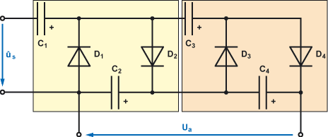

Die hier abgebildete Schaltung ist eine zweistufige Spannungsvervielfacherschaltung. Durch die Kombination von 2 Villardschaltungen (Einpuls-Verdopplerschaltung) erhält man eine Spannungsvervielfacherschaltung.
An der Diode D2 der ersten Villard-Schaltung liegt die Spannung an, die zur Speisung der nachgeschalteten Villard-Schaltung verwendet wird.
Daraus ergibt sich die Formel:

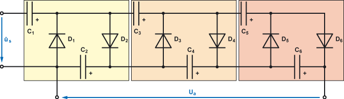

Bei der abgebildeten Schaltung handelt es sich um eine dreistufige Spannungsvervielfacherschaltung. Diese drei Stufen setzen sich aus je einer Villard-Schaltung zusammen. Je zwei Dioden und zwei Kondensatoren bilden eine Stufe.
Jede Stufe erhöht die Ausgangsspannung um das Doppelte der Eingangsspannung.
n ist die Anzahl der Stufen.
Bei den Spannungsvervielfacherschaltungen müssen folgende Dinge beachtet werden:
- Der Eingangsstrom ist n-mal so groß wie der Laststrom.
- Der Innenwiderstand der Ausgangsspannung hängt wie bei allen anderen Gleichrichterschaltungen vom Innenwiderstand der Wechselspannungsquelle ab.
- Der Innenwiderstand steigt mit der Anzahl der Stufen. Er verringert sich mit der Vergrößerung der Kondensatorwerte.
- Die verwendeten Kondensatoren (außer C1) müssen eine Spannung von 2 • ûS vertragen.
- Nach dem Einschalten einer Spannungsvervielfacherschaltung vergeht etwas Zeit, bis alle Kondensatoren aufgeladen sind.
- Bei der Stromentnahme wird der am Ende liegende Kondensator zuerst entladen. Dieser wird vom vorgeschalteten Kondensator wieder aufgeladen.
- Der Ausgangsstrom wird umso kleiner, je mehr Stufen verwendet werden. Bei hohen Lastströmen sind evt. Low-ESR-Elkos notwendig.
- Zu beachten ist die Durchlassspannung der Dioden.
