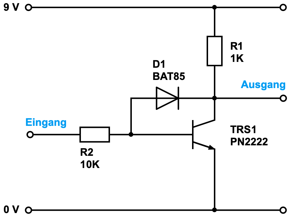

Wenn es darum geht, zwischen dem leitenden und sperrenden Zustand eines Transistors als Schalter möglichst schnell umzuschalten, gibt es eine vergleichsweise einfache Schaltungsmaßnahmen, um einen bipolaren Transistor möglichst schnell vom leitenden in den nicht leitenden Zustand zu schalten.
Durch eine Diode zwischen Basis und Kollektor des Transistors, wird beim Einschalten des Transistors TRS1 der Basisstrom begrenzt. Dieser wird durch die geringe Durchlassspannung zum Kollektor abgeführt und deshalb wird der Transistor weniger stark gesättigt. Beim Ausschalten braucht der Transistor viel weniger Zeit, weil weniger Ladungsträger bewegt werden müssen.
Die Diode BAT85 ist eine Kleinsignal-Schottky-Diode. Diese Dioden schalten sehr schnell. Darum eignen sie sich speziell für diesen Einsatz. Dazu kommt, dass die Flussspannung mit etwa 0,25 V wesentlich niedriger ist als die einer herkömmliche Silizium-Diode mit etwa 0,6 bis 0,7 V.
- R1: Widerstand, 10K
- R2: Widerstand, 1K
- D1: Schottky-Diode, BAT85 oder andere Diode
- TRS1: Transistor, PN2222 oder BC547
