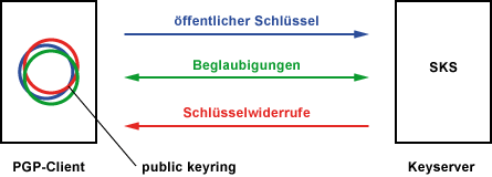

Keyserver
Keyserver speichern und veröffentlichen öffentliche Schlüssel und die zugehörigen Beglaubigungen. Die Keyserver sind miteinander vernetzt und tauschen ihre Daten aus. Die meisten Keyserver basieren auf der Software "Synchronizing Key Server (SKS)".
Den eigenen öffentlichen Schlüssel auf einen Keyserver hochzuladen ist die typische Vorgehensweise, um ihn zu veröffentlichen. Neben dem eigenen Schlüssel lädt man auch die Beglaubigungen fremder Schlüssel hoch und lädt sich von dort die Beglaubigungen und Widerrufe der fremden Schlüssel herunter, von Personen mit denen man eine verschlüsselte Kommunikation pflegt. Man bezeichnet die eigene Sammlung von öffentlichen Schlüsseln als "public keyring", die der Nutzer regelmäßig mit einem Keyserver synchronisieren bzw. aktualisieren sollte.
Bis alle Keyserver die Änderungen übernommen haben, kann es einen Tag dauern. Bis alle befreundeten Kommunikationspartner die eigenen Änderungen übernommen haben, kann es mehrere Tage dauern.
