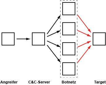

DDoS - Distributed Denial of Service
Eine besonders böswillige Variante ist Distributed Denial of Service, kurz DDoS. Bei einem DDoS werden sehr viele Zugriffe von vielen verteilten Systemen auf den Zielrechner ausgeführt. Diese Systeme sind Teil eines Botnetzes, dass von einem Kontrollsystem gesteuert wird. Auch hier soll das Zielsystem durch Überlastung unerreichbar gemacht werden.
Dazu löst der Angreifer über ein Botnetz eine große Anzahl von Anfragen auf das Zielsystem aus. Zum Beispiel auf einen Webserver. Dabei wird dieser einzelne Webserver so oft aufgerufen, dass er komplett ausgelastet ist und irgendwann keine neuen Anfragen entgegen nehmen kann. Die Webseite ist für reguläre Besucher nicht mehr erreichbar. Selbiges kann man mit jedem Service oder Dienst machen, der über das Internet erreichbar ist.
