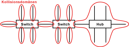

Um Kollisionen zu vermeiden und einen höheren Datendurchsatz zu erreichen, wird ein Netz auf der Schicht 2 in mehrere Teilnetze (Subnetze) aufgeteilt. Bei der Zusammenstellung der Teilnetze ist es sinnvoll die Stationen in einem Teilnetz zusammenzuschließen, die viel miteinander kommunizieren.
Wenn man ein logisches Netz mit Switche oder Bridges aufteilt, entstehen mehrere Kollisionsdomänen. Innerhalb einer Kollisionsdomäne befindet sich dann eine einzelne Station, ein weiterer Switch oder ein Router in ein anderes Netz. Die Einrichtung von Kollisionsdomänen reduziert den Datenverlust durch Kollisionen. Das wiederum reduziert den Netzwerkverkehr, der durch wiederholte Übertragungen verursacht wird.
Kollisionsdomäne
Wenn man generell nur mit Switche arbeitet, wird der Begriff Kollisionsdomäne nicht mehr verwendet. In einem Switch bildet jeder Port und der mit einem Kabel verbundenen Station eine eigene Kollisionsdomäne. Es handelt sich dabei um eine Punkt-zu-Punkt-Verbindung. Der Switch sorgt dafür, dass nur die Datenpakete an den Port weitergeleitet werden, über den die Ziel-MAC-Adresse des Pakets erreichbar ist.
