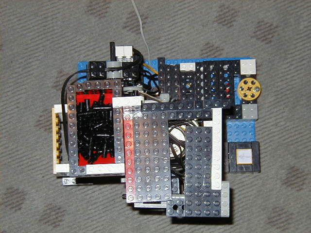

Wie nicht anders zu erwarten muss man bei der Maschine zuerst einen Nippel durch eine Lasche ziehen (wird nicht geprüft) und dann das ganze Gebilde mit einer kleinen Kurbel ganz nach oben drehen. Damit dann der Pfeil aufleuchtet, wird, wenn das Nippelgebilde oben angestoßen ist, durch den Zug des Seils ein Polwender eingeschaltet, der dann die Glühlampe (eine alte von LEGO mit 4,5V) und die restliche Elektronik in Gang setzt.

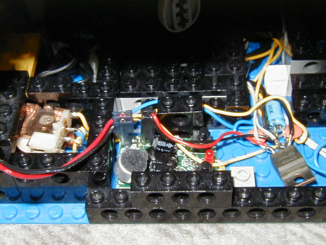

Wenn man auf den Pfeil drückt, wird ein Taster betätigt, der dann ein Relais und einen Antriebsmotor in Gang setzt. Der Motor öffnet und schließt eine Klappe, so dass die kleinen schwarzen LEGO-Teilchen herausfallen können (da kommt der Kaffe raus...). Der Taster wird solange überbrückt, bis die Klappe geschlossen ist, also kann die Klappe nicht offen stehen bleiben. Das Relais überbrückt den START-Taster an einem Sprachspeicher, auf dem die oben abrufbare Strophe von "Sie müssen erst den Nippel durch die Lasche zieh'n" aufgespielt ist. Der Sprachspeicher und die Lampe mit dem aufgeklebten Pfeil werden über einen vorgeschalteten Spannungsregler 7805 betrieben.
[Foto]
640
Ansicht von der Seite: Polwender zur Überbrückung der Tasters, Mechanik zum Auf- und Abbewegen der Klappe (das mit der langen Spirale), Taster (links hinten), Kurbel, Lagerschacht für die "Kaffee-Bohnen" (oben rechts). Ansicht von oben: Taster und Kurbel, Lagerschacht, Polwender zum Überbrücken des Tasters (oben links), Lautsprecher (durch den breiten Schlitz zu sehen)
[Foto]
640

Die Elektronik (von links nach rechts): Relais, Sprachspeicher, Spannungsregler. Im Hintergrund ist die Lasche zu sehen.
